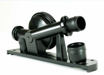

    и что же та такого плохого с наддувом? обычный сток 2.0 Т
    по мне, так у него н75 полупорваный. У ж очень медленно набирает и много тактирует 75ый клапан.

    не "наддув хреновый", а пора клапан вентиляции блока заменить.

    эт шо за зверь?
    у него ж 75 ый барахлит, нет?

    нет. подумай, почему.

    ну человек писал на второй передаче. Я там и заметил большую скважность н75. Турбина с 2000 же работать должна, а там наддува нету. Хотя это же В7, не знаю тогда.
    Garage.Inc
    Что за клапан блока?

    Что за клапан? Подскажите!:shock:

    турба даже когда на 3 тысячах надула примерно сколько надо, то все равно несмотря на все усилия 75го недодувает малость. ПОсмотреть бы группу расходомера, может дыра где после турбы.

    06F129101E/L

    очевидно, что опрессовка необходима.
