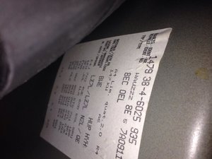

    Последний вопрос. Имеется надпись (фото ниже) с багажного отсека в районе запаски. Значит код моего карандаша тот же, что выложили ранее?

    Да, у тебя LZ7L - LAVAGRAU - Серая лава, выше смотри номер для екзиста, что я писал.
