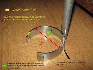

    ну там главное то стакан вытащить)) Сам когда менял насос, пробовал подручными средствами его отвернуть... хренась..., пока не сделал спец ключь не снял. зато потом все снимается и одевается обратно минут за 10-15

    вот ты менял говоришь насос, а как стакан с насосом из бака вытаскивал? спец инструмент есть?

    спец инструмент для снятия стакана.... вот, съемник бензонасоса от Parradox http://www.audi-club.ru/forum/showthread.php?t=220256
    я вообще клещами обычными делал, ручками как вилкой вставил и провернул.

    вот как раз этот съемник ему и не подойдет. Сам чем только не пытался - не получилось. фишка в том, что стакан нужно по окружности одновременно зацепить, а иначе пластик стакана гнет и закусывает...

    Есть оч простой способ вынуть стакан из бака. Берешь самые большие плоскогубцы, раскрываешь их так чтобы ручки упёрлись в пазы на стакане и поворачивая за плоскочи, выкручиваешь. Если не идёт, вставляешь между рабочими поверхностями плоскогубцев большой удлинитель и в распорку откручиваешь.У себя без проблем так снял!
