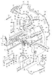

    Друзья, а кто мне точно скажет чем занимается вот этот клапан: 07C 133 529 A на картинке №22 желательно вместе с эжекционным насосом-который как я понимаю создает разрежение для вакуумной системы. И как проверить их правильную работоспособность?

    клапан тянется в одну сторону, по стрелке, как и любой обратный клапан вкг

    все верно написали. односторонний клапан работает в одну сторону, направление указано стрелкой. эжекционный насос создает разрежение для усилителя тормозов на бусте.
    работоспособность первого проверяется ртом, второго - заменой на новый :nod:

    эж. насос может развалится при демотаже на две части, имей новый при демонтаже

    Эжекционный уже разваливался на ходу на предыдущей-на этой собираюсь поменять профилактически и за одно увидел этот клапан, стало интересно чем он занимается там), думаю тоже поменять профилактически кто-что скажет?, я так понял он работает с разрежением в впускном коллекторе и стравливает лишнее? (второй грибок что-ли?)

    лучше с эжекционным..., и этот хитрый, с отростком, клапан заказать сразу! при небольшой неисправности внутри клапана... подсос неучтенного, сразу пойдет в гусеницу за дмрв!

    Это ты про номер 67? Тоже потихоньку собираю номера мелочухи на ВКГ для замены.

    Нет он про 22, если посмотреть его по схеме как раз в гусеницу уходит. Буду менять профилактически, хотя по логам все идеально и 209л.с. по воздуху. Спасибо всем за советы!
