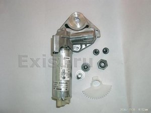

  8. TheCherepah
    TheCherepah Старожил
    1 дек 2009
    5.678
    Мурманская обл.
    S
    почти наверняка сломана пластиковая шестерня привода.
  9. КирСаныч
    КирСаныч Завсегдатай
    18 июл 2011
    970
    A4/B6 1.8ТQ AMB 03
    её отдельно купить можно?
  10. TheCherepah
    1 дек 2009
    5.678
    Мурманская обл.
    S
    сильно сомневаюсь. переверни кресло - все увидишь.
  11. КирСаныч
    18 июл 2011
    970
    A4/B6 1.8ТQ AMB 03
    Ок, спасибо...просто интересовался чтобы узнать стоит под сиденье лезть или нет :) а то я как купил вполне хватало настройки без этой шестеренки :)
  12. КирСаныч
    18 июл 2011
    970
    A4/B6 1.8ТQ AMB 03
    #2052 КирСаныч, 7 окт 2013
    7L0959111 - если это он, то чувствую надо на разборках искать :rollingeyes:
    Шестеренка это которая беленькая полукругом?
      64 КБ
      73

  20. Audi_Style
    Audi_Style кольцевод
    12 сен 2011
    3.307
    A4/B6 1.8ТQ АМВ 03
    точно такая же хрень. ПО высоте сидение больше не регулируется и это очень неудобно, т.к. 100% комфортно сидения теперь не настроить. А цена за моторчик просто жесть.
