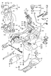

    Была где-то тема про замену топл. насоса, так там человек шлангом сливал топливо, вставил без проблем.
    И по первому пункту: на картинке как раз номер пять в разделе топливной системы говорит смотреть иллюстрацию 906-20, это и есть топл. насос в разделе электрооборудование
