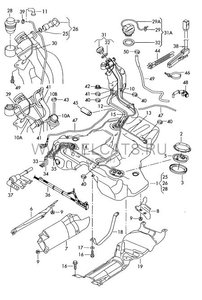

    У меня возникло пару вопросов по топливной системе, так сказать для общего развития:
    1. Почему в ETKA для кваттро на картинке топливный насос расположен в левой части бака по ходу движение? Он ведь вроде справа. Или я криво смотрю?
    2.Когда заправляешься топливо льётся в обе половинки сразу или сначала в одну, а потом переливается в другую?
    3. На каком расстоянии от дна бака находится топливный насос?(При ударе в бак достанется ли насосу?)
    4. Если засунуть шланг в бак, там ни какой сеточки в патрубках не порвёшь?
    5. Знаю точно, что можно слить почти всё топливо из бака(из обоих половинок) шлангом на завёденном авто. Так вот какой алгоритм работы этой системы, клапан между половинками на заведённом постоянно открыт или иногда открывается для того чтобы выровнять уровень в баке?

  4. t.r.a.m.p
    t.r.a.m.p Живу я здесь
    17 янв 2010
    1.434
    Audi A4 1.8T quattro 03г. AMB автомат
    По первому вопросу могу сказать точно, что насос находиться с правой стороны по ходу движения.
  5. GAROXA
    GAROXA Завсегдатай
    28 фев 2011
    946
    A4/B6 1.8tQAMB 04г
    #1485 GAROXA, 13 фев 2013
    И я так думаю
    Вот картинка, №5 насос. На картинке слева получается, хз короче

  7. t.r.a.m.p
    17 янв 2010
    1.434
    Может у кого-то слева, но я менял насос два месяца назад. Он был справа )) Хоты такая же крышка есть и слева. Лень было туда заглянуть.

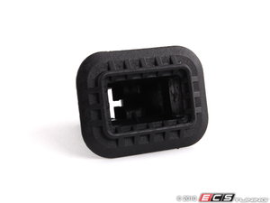

    Кто знает, чем крепиться задняя сидушка в полу? У меня на сидухе есть две петли и отверстие в полу, но фиксации никакой нет.
  9. Zlodey
    Zlodey Старожил
    12 фев 2006
    9.289
    турбокватроручка
    справа. картинка как бы со стороны жо..пы авто:)
  10. Zlodey
    Zlodey Старожил
    12 фев 2006
    9.289
    турбокватроручка
    там два пластиковых одноразовых крепежа, рубелй по 100 чтоль. НА схеме не видно?
  11. Valentinus
    Valentinus Старожил
    29 мар 2012
    8.056
    Пензенская обл.
    kia sportage 4
    в отверстиях должны быть пластмассовые заглушки для вставления этих петель
  12. WiNNER-S
    WiNNER-S Старожил
    4 апр 2006
    11.766
    8E-1,8TQ AVJ/0A3
    Пластиковый фиксатор. Он в принципе одноразовый, поскольку ломается.
  13. GAROXA
    GAROXA Завсегдатай
    28 фев 2011
    946
    A4/B6 1.8tQAMB 04г
    Если картинка со стороны жопы, то почему горловина заливная слева????

  15. Zlodey
    Zlodey Старожил
    12 фев 2006
    9.289
    турбокватроручка
    ну да, ты прав. Но насос справа точно:)
  16. GAROXA
    GAROXA Завсегдатай
    28 фев 2011
    946
    A4/B6 1.8tQAMB 04г
    косяк в каталоге.
  17. GAn77
    GAn77 Живу я здесь
    14 апр 2011
    2.658
    A4/B7>B8 2.0TQ
    #1497 GAn77, 13 фев 2013
    Это да, собственоручно их сломал, потом репу чесал, что неудачно сидуху поднял. Зато пару USA центов нашел и карандаш как бонус)))
    фиксатор 4B088637301C - 20 руб.
