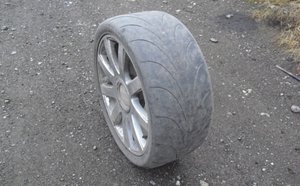

    Ребят, помогите определиться по дискам. Нашел диски, с виду вроде S-line. Продавант не в теме - знает только то, что это оригинал, 17 радиус. Стояли у него на А4 1998 г./в. Другой информации (вылет, разболтовка) нет. Вопрос - так это S-line, судя по фото? И если да, то какие, кроме как ширина 7,5, вылет ET43 и разболтовка 112,0 могут быть у них параметры?

    если это оригинал, там внутрях разве параметры не обозначены?
    п.с. резина огонь
