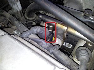

    в эти морозы появилась такая вещь. после езды около 10 мин по трассе на 100-150 км/ч при снижении скорости до близкой к 0 (съезд на другую дорогу, пробка) на несколько минут появляется запах свежего бенза в салоне. из под решетки радиатора тоже попахивает в такие моменты если остановиться понюхать. потом запах проходит и больше не появляется. текущий режим эксплуатации авто: периодические автопрогревы по Т -12, поездка по трассе 20 км утром и 20 вечером. смотрел футорки форсунок, всё вокруг, рампу, шланг, везде все сухо. троения нет, джекичана нет, свечи менялись летом, тогда же была промывка инжектора. упл. кольца форсунок тоже летом менялись.
    у кого есть мысли, в какую сторону копать?

    Ну тут только визуальный осмотр топливопроводов, рампы, нипеля поможет. Больше живому бензину течь не откуда.

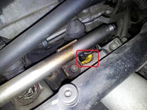

    да, так и есть. вчера при осмотре сухо было, а сегодня не дав ей постоять посохнуть сразу после поездки посмотрел и нашел течь. не пойму только что приговаривать, рампу не рампу.. большая область мокрая, и поливает видимо не хило временами, вон аж футорку всю отмыло от пыли, по сравнению с соседней) что вероятнее всего может быть?
