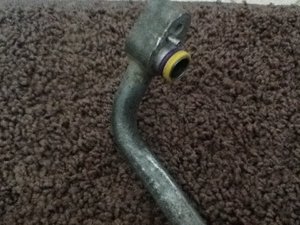

    Такая же проблема, ищу эту трубку. У меня одна из машин А4 2003 г. двиг 2,0. ALT. На родной детали указан код 8E0260707, нет почему-то букв (AN или R или АТ), может стерлась. Нужен, как я понимаю 8E0260707АТ. Вот фото

    29 июн 2009
    3.961
