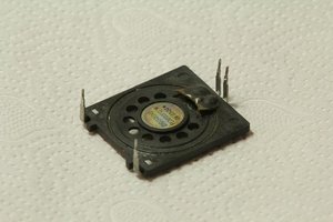

    меняй.
    полагаю, что картина аналогична той, что приведена ниже.

    Да не уверен я что это динамик, когда он умирает есть хоть какието признаки(хрип, угасание звука), а у меня то работает то нет.

    Да даже если его и менять, гдежжжж его взять такой.
