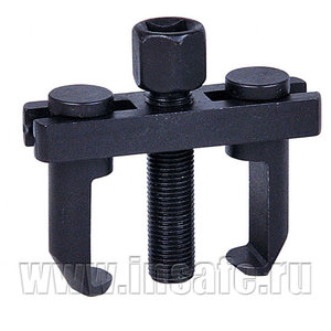

    А подскажет кто...может кто-то уже использовал какой нить съемник? Для
    пассажирского поводка использую съемник шаровых... а к водительскому не подлезешь им...
    http://images.yandex.ru/yandsearch?...&text=съемник рулевых тяг ваз&noreask=1&lr=38
    тыкните кто какой пробовал..:)

    почему не нравиться...я спрашиваю кто какой использовал...что меньше возле магазина стоять примерять весь ассортимент съемников :)
    Спасибо...тоже думал его использовать...:nod:

    Нужен такой:

  9. КирСаныч
    КирСаныч Завсегдатай
    18 июл 2011
    970
    A4/B6 1.8ТQ AMB 03
    Всем спасибо...поищу в магазинах:nod:

    какая нафиг пластмасса? Немного ослабляешь гайку и в неё упираешься.

    Не понял, если ты про 2-х палый -
    http://images.yandex.ru/yandsearch?...om.ru/upload/iblock/c16/img6545_60647_big.jpg
    как этот, то как я его в гайку-то упру...:)
    Если классический то это само собой понятно :)

    Я про тот, что выше показал MAXGO. Я как раз подобным снимал поводки.
    Лапы подсовываешь вниз под поводок, болтом упираешься в ось, то есть в гайку.
