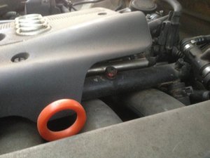

    И еще, что это за пимпочка по центру? Она в охлаждайке!

  12. TheCherepah
    TheCherepah Старожил
    1 дек 2009
    5.678
    Мурманская обл.
    S
    пля, ТРАМП, ты ужо двигло должен перебирать по форуму!
    не стыдно такие вапросы задавать?)))

  15. t.r.a.m.p
    t.r.a.m.p Живу я здесь
    17 янв 2010
    1.434
    Audi A4 1.8T quattro 03г. AMB автомат
    Та я в теории вроде разбираю уже все авто, а когда доходит до практики, то сталкиваюсь с какими-то несуразными деталями, которые ну никак язык не поворачивается назвать своими именами!:)
  16. TheCherepah
    1 дек 2009
    5.678
    Мурманская обл.
    S
    это резьбовая пробка для развоздушивания системы охлаждения. в зависимости от исполнения может быть пластиковой (может протекать) или металлической.
  17. t.r.a.m.p
    17 янв 2010
    1.434
    У меня метал, но видимо протекает.

  20. Garage.Inc
    19 дек 2006
    17.631
    Литва
    cannondale sl2
    медную прокладку замени.
