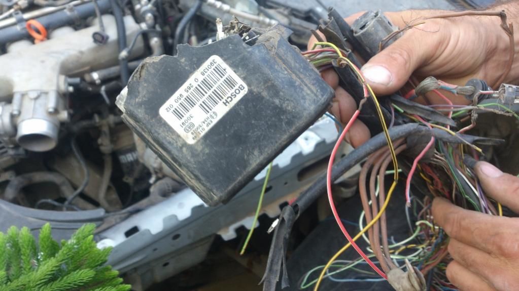

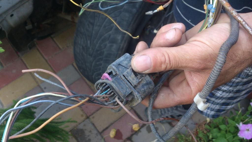

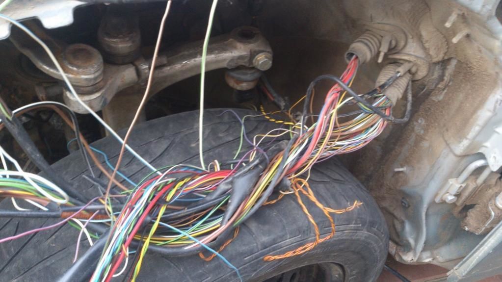

    Ребят,всем доброй ночи! Кто подскажет оригинальный номерок проводки,идущей от блока предохранителей по левому крылу в моторный отсек.Или где такую можно достать,ну очень надо....ремонт не движется. Провода как на фото. http://www.audi-club.ru/forum/picture.php?albumid=6082&pictureid=37755
    http://www.audi-club.ru/forum/picture.php?albumid=6082&pictureid=37757
    http://www.audi-club.ru/forum/picture.php?albumid=6082&pictureid=37756
    Помогите пожалуйста!!!Буду очень благодарен!

    на ALT - PCV5010
  13. WiNNER-S
    WiNNER-S Старожил
    4 апр 2006
    11.776
    8E-1,8TQ AVJ/0A3
    8E0 513 033J, 8E0 513 036S, 8E0 513 033AM, 8E0 513 036AH - это всё монро для 1BR
