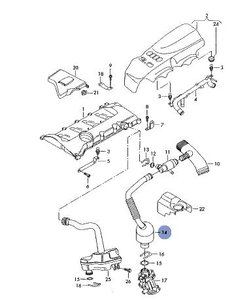

    А и вот еще что. После замены МСК соответственно заменил прокладку ГБЦ и клапанной крышки, там вот течет масло вроде из под клапанной крышки и капает на катализатор вызывая тем самым неприятный запах. Человек который ремонтировал мотор, говорит что это дело не в прокладке крышки а в том что просто большое давление в моторе изза того что забил маслоотделитель. Смотрели по ЕТКе схему, там пишут что маслоотдилитель на моем моторе не применяется хотя визуально я его вижу под коллектором. Мотор АЛТ. Что думаете по этому поводу друзья?:)

  20. Shevelev_Sany
    Shevelev_Sany Живу я здесь
    1 фев 2012
    2.318
    A4, 2.0, ALT, 03г
    #5380 Shevelev_Sany, 18 июл 2013
    Груша, которую ты наблюдаешь под впускным коллектором, под номером 14.
    Чтобы ее забить - надо очень постараться, там диаметр трубки очень приличный.
    Что с бочонком под номером 11? Проверь на наличие в нем живой мембраны.
