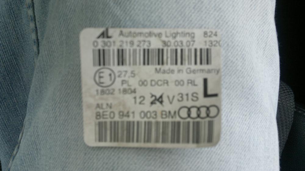

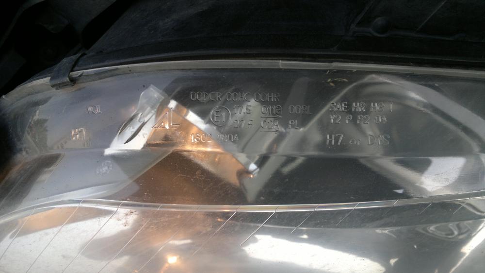

    А можешь сказать какие обозначения у тебя на фаре написаны?у меня 8Q5, но фары не работают из за ошибке по Кан-шине,есть подозрение что фары стоят другие!а блок управления фар под AFS
    На фаре у меня нет наклейки с кодом,поэтому определить не возможно

    Буду благодарен!на стеклах есть разные надписи,может по ним что пойму!
    Я уже готов снять фару,разобрать и посмотреть что там внутри-лишь бы добраться до истины

    Ну вот то, что написано на самом стекле.
    А это отлетевшая от керхера наклейка.
