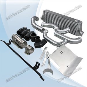

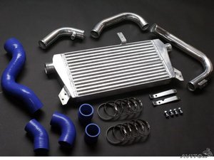

    да я уж тоже цену глянул окуел, практически самая дорогая деталь во всем "проекте" получится эта трубочка:) вообще жесть конечно, несчастные люди эти эсочники. хотя вполне вероятно что счастливые обладатели новеньких кредитных киа рио то же самое думают про меня - "какой-то кулер непонятно для чего за 15 тыщ, псих ненормальный))"
  5. IceFox
    IceFox Завсегдатай
    24 мар 2008
    937
    A4 1.8TQ, VW G4
    Серега!
    Там не каким болт-оном и не пахло!!!
    я себе такой поставил - гемороя - на целый день работы.
    патрубок под байпас - развернут на 180 градусов.
    Это вообще - какой то странный гибрид B5/B6.
    Ему повезет, если в трубке к дроссельной заслонки - будет (если вообще будет) - нормальная площадка под датчик наддува.
    Достаточно почитать отчеты по установке, что бы охренеть - особенно впечатлил ваг-сервисовский, где они половину усилителя бампера распилили, и удалили.... :lol::lol::lol:
    Отдельно клево потом будет точить корпус левой птф - иначе - кулер не встанет...:thumbup:

    ээээ, хорош мне тут цену работы набивать))) перед установкой надо было как следует проконсультироваться у тех кто его уже ставил, у Димона например. ровно неделю назад этот интеркулер с твоих же слов был "самым нормальными безпроблемным вариантом" а теперь уже корпус птф точить нужно?:lol: прям хоть отдавай обратно:)

    пока не искал не могу ответить на такой вопрос) видимо, для нахождения оптимального варианта имеет смысл обратиться к реальному опыту тех кто проделывал эту работу, и не раз. ну или собственный путь проб и ошибок..

    Юра, спокойно!
    Ты как наверное помнишь - у меня ровно такой комплект стоит.
    И да, я чуть доработал "напильником" корпус левой птф...
    И да, это самый безпроблемный вариант, из того, что дано нам реальностью в ощущениях..., остальные - еще хуже.
    или ты хочешь иметь лицо автомобиля как у Саши -Парадокса? :hi:
    А как Серега Базаров сделал - я извини не повторю, у меня признаюсь честно - квалификации не хватит. :shock:
    если бы комплекты еще были друг на друга похожи..., а то в какой полумозг дядюшке Ляню моча ударит - так он эти трубки и гнет...

    я кстати с Димоном тоже консультировался, когда примерил этот наборчик к машине..., и охренел!
    поинтересуйся заодно у Димы, где именно у него находится байпас :thumbup:, и некоторые моменты станут сразу более понятны!:hi:

    сравни внимательно свой и мой. у Димона стоит именно мой по его словам
    http://www.ebay.com/itm/02-05-Audi-...t-3-Cold-Intake-Pipe-HeatShield-/250938342880
    http://www.avito.ru/moskovskaya_obl...uller_na_audi_a4_b6_1.8t_polnyj_kit_127429778

    Так, а какой из них "твой"?
    Если то который с синими патрубками - так и у меня такой же.
    У нас с Димой стоят примерно одинаковые, насколько тут вообще применимо слово "одинаковые".
    А откуда вообще взялся второй набор, и зачем так "экран-щиток"?
  18. Neofit
    Neofit Завсегдатай
    13 дек 2010
    695
    3.0V6TDI
    #4718 Neofit, 20 июн 2013
    ващета ибеевский комплект с черными патрубками взялся из твоего отчета об установке:lol:
    http://www.audi-club.ru/forum/showpost.php?p=6473960&postcount=1252
    а "мой" это авитовский, с синими патрубками

    в бюджете 15тысяч надо было ставить заводской штатный кулер с переносом байпаса и демонтажом насоса вторичного воздуха.
