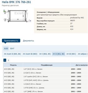

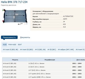

    ребят, по радиатору на амб можете подсказать чего брать лучше по цена-качество? в автозете есть ниссенс за 5тыр и оригинал за ближе к 9 тыр. в экзисте нашел пару вариантов хелла-бехр, но не пойму какой из них, цена примерно одинаковая 6,7 тыр, но толщина отличается почти на см, 34 и 27 мм..

    а, там же один для мкпп я смотрю, значит второй нужен, более толстый да?

    Я менял...к сожалению номер не подскажу...я взял hella, nissans не стоит брать... hella да, чутка толще оказался...но тем неменее встал без проблем...там кстати вариантов вроде прилично было когда выбирал, но на ниссанс много жалоб было...

    про ниссенс понял, спасибо. а вот чутка толще на хелле это может быть критично как раз.. я просто хочу штатный интеркуллер на фронтальник заменить (такой кит http://www.avito.ru/moskovskaya_obl...uller_na_audi_a4_b6_1.8t_polnyj_kit_127429778)
    не помешает ли этой затее лишний сантиметр толщины на основном радиаторе..
    видимо лучше вязть оригинал и на ломать голову.. разница то в цене с хеллой около тыщи рублей

    на мкпп я покупаю валео, он же в оригинале. на акпп предпочитаю хелла-бер. у ниссенс плюсы: уплотнительные кольца патрубков в комплекте и качественная упаковка :D
    ps: конденсоры ниссенс покупаю без зазрения совести. впрочем, к нем и требования по надежности совершенно иные.

    если есть деньги на оригинал - лучше оригинал :nod:
    толщина не помешает установке китайского кулера. просто потому, что к радиатору крепится конденсор и общая толщина определяется толщиной бачков.

    хелла-бер по любому толще оригинала будет? или можно 1в1 модель подобрать?
