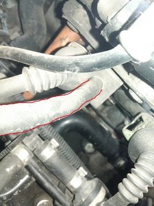

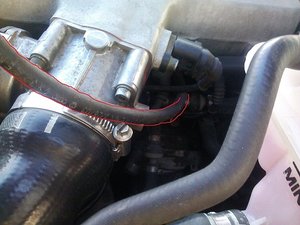

    Подскажите, что это за трубочка? Один конец ведет к датчику под коллектором, а второй .......? При замене термоса слетала, не пойму откуда.

    Трубка от клапана N249 должна идти на впускной коллектор ,там спереди на нем тонкий штуцер есть .Вот куда манометр подключен на рисунке :

    Да вроде смотрел, на этом штуцере у меня одет уже какой то шланг. Завтра еще гляну, может там тройиник какой то есть. Сделаю еще фото
    ПС. Там рядом могут быть два клапана? Вот кажется с одного идет эта трубка на штуцер на коллекторе, а со второго вот этот шланг весит. Завтра еще гляну.
