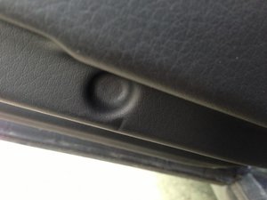

    Ребят, помогите, пожалуйста. Разбираю во дворе обивку задней двери. Снял все 4 шурупа, в том числе 3 под накладкой и 1 под ручкой двери. В итоге снизу ни в какую не хочет выходить обшивка. Сбоку в районе замка с пазов выдернул только обивку, снизу и с правого края пытаюсь и с левого вообще не вариант. И явно что-то держит ее внизу слева, потому что справа хорошо отходит, хотя и не отщелкивается. Вот фотка двери снизу, там я нащупал болт, но он блин под обшивкой находится. Не распаривать же из-за него обшивку?Помогите, что делаю не так?стою во дворе и жду ответа, парни!

    Ребят, в том то и дело, все выполняю по инструкции выше. Снял накладку, снял с нее 3 болта, снял один болт под ручкой и все. Больше болтов над обшивкой никаких нет, обсмотрел вдоль и поперек. Тяну за нижний правый угол очень сильно, ни в какую не поддается она мне. Сильнее тянуть точно обивку сломаю. Какие еще препятствия я мог не выкрутить?То, что на фотке моей болт под обивкой никак не может мешать?

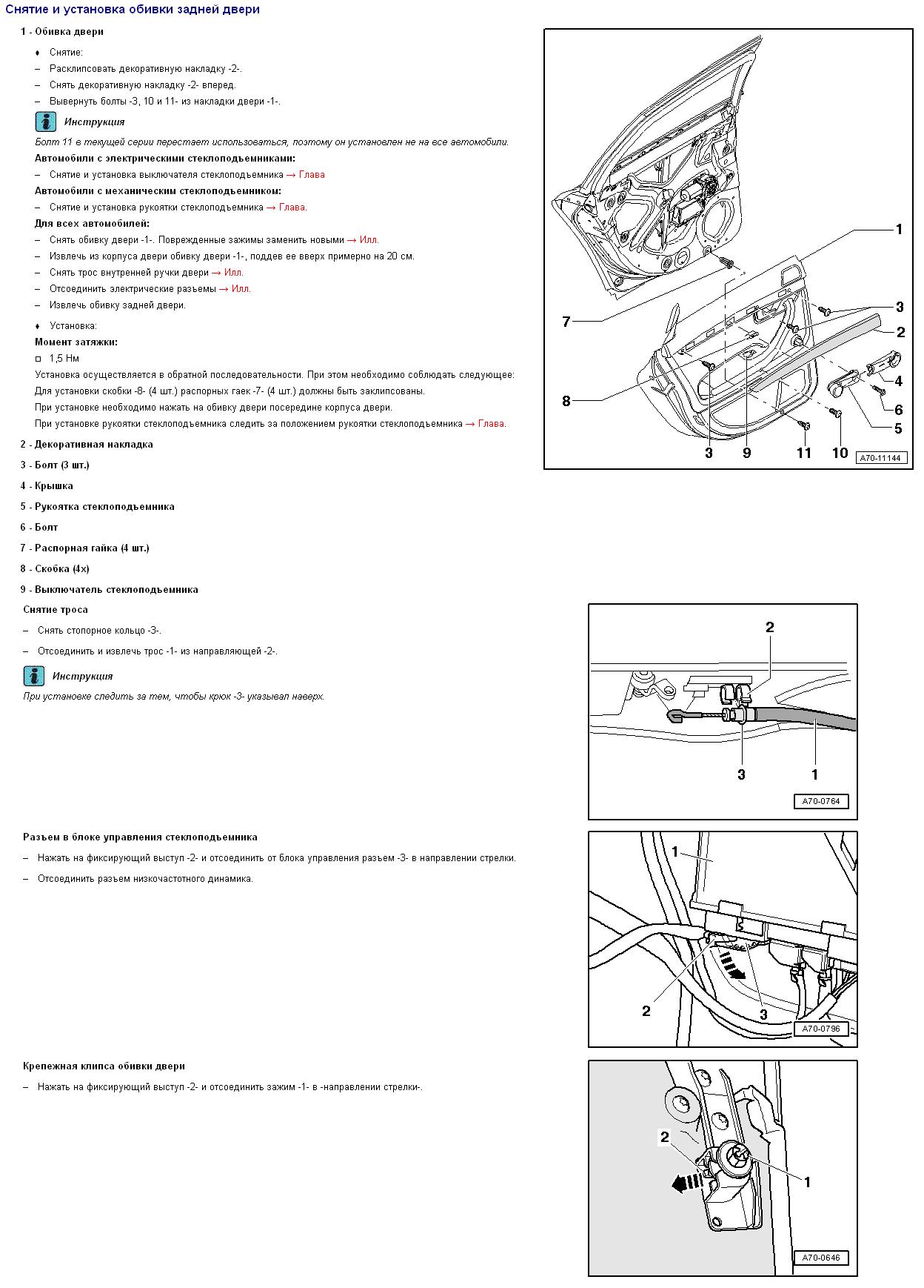

    болт 11 еще внизу, как раз. он вкручивается в распорную гайку 7.

    Я сфоткал в том сообщении как раз место, где этот 11 болт должен находиться. Но блин он ПОД обшивкой. Неужели тут предусмотрено пороть обшивку, чтоб болт достать?Это ж бред?

    Спасибо!А для а4 б7 нет случайно подобного отчетика?
    Что ж за подстава, все болты снял, а эта обшивка все равно не поддается. Пипец!
