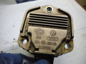

    У кого нибудь было такое.Горит масленка желтым и надпись change.ВАГнул пишет ошибка Неисправность сенсора уровня двигательного масла.к\з на плюс. Это как понимать,датчику писец или проводка кислая?
  10. IceFox
    IceFox Завсегдатай
    24 мар 2008
    937
    A4 1.8TQ, VW G4
    90%- датчику пришел конец...

    а какому именно датчику уровня или давления?

    А4/B6 1.8TQ AVJ
    Менять датчик уровня 1J0 907 660 B
  17. Professore
    Professore Участник форума
    1 окт 2009
    382
    А4/B6 1.8TQ AVJ
    в оригинале HELLA идет
  18. By3u
    By3u Завсегдатай
    27 дек 2007
    945
    A4/B6 avant 1.8TQ
    спасибо.номерок к АМВ подойдет?Сегодня вышел завел,ничего не горит.странно както.все ровно от греха датчик заменю.

    #4399 Professore, 2 июн 2013
    Подойдет,у меня тоже так было,умирает уже. Ставил неоригинал,что не помню - четвертый год работает нормально
