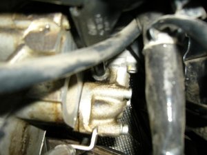

    Парни, а не менял ли кто тройник системы охлаждения, который на задней стенке ДВС, какой там может возникнуть гемор?
  4. M_Kondrat
    M_Kondrat Живу я здесь
    22 сен 2008
    1.192
    skoda octavia a7
    Гемор его откручивать в одной из частей этой темы было как это делать. И фотку приложу для понятия. Железка которая торчит проходит через штифт который держит тройник главное это понять.
    И да очень трудно туда подлезть.

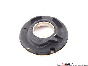

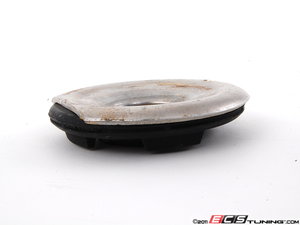

    Планирую к замене передние амо. Есть желание поменять тарелку пружины, вернее демпфер. По ETKA отдельно резиновый демпфер не идет, только с металлической тарелкой. Не заморачиваться и оставить старую тарелку?

    Зачем менять демпфер тарелки? Не понял вопрос
