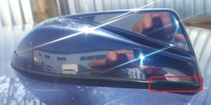

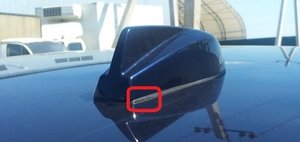

    13 дек 2010
    695
    3.0V6TDI
    у меня чуть по-другому. хоть там что-то и поблескивает между плавником и крышей, похоже, это тоже резинка)) но не могу понять морочиться ли уже ее заменой из-за неплотностей по ее периметру.
    у тебя эта резинка закрывает всю площадь плавника снизу, или она скорее как уплотнительное кольцо по перимеру?

    не могло просто кольцо уплотнительное лопнуть, рассохнуться под плавником? глянул у себя... все ровно, без трещин и неплотностей!

    да вот хз чего там под самим плавником! год назад снимал обшивку потолка когда люк потек, видел что со стороны салона под плавником все хорошо было. а сечас вот снаружи по периметру плавника увидел щщели, и насторожился)) 2 раза в год обшивку потолка покупать и менять это слишком, она не их дешевых))
    давай) только внутри я на 99% уверен все сухо будет, но если уж рарбирать то неплохо б было в упреждающем режиме так сказать заменить эту штатную резинку или герметик или что там у них. какой у нее код я не знаю. можешь в эльзах глянуть?
