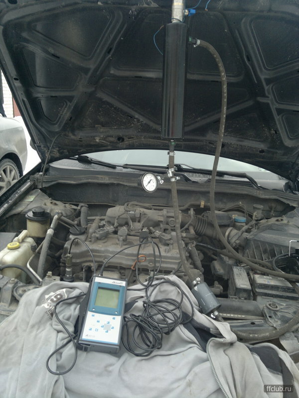

    Народ вопрос:
    В процессе промывки инжектора, с помощью винса и колбы, т.е. без снятия форсунок - в третьей части процесса, когда мотор надо прогазовать на "винсе" - жидкость неожиданно закончилась на высоких оборотах мотора, т.е. примерно на 4000-5000.
    Тут же естественно зажегся чек, (показал пропуск воспламенения в 1 и 2 цилиндрах)
    Попрос первый - насколько опасна такая ситуация, потому как вообще - то - это есть резкое обеднение смеси, которое черевато - весьма неприятными последствиями. Избави Г-ди - вплоть до прогара поршней и клапанов...
    Но с другой стороны - мотор и так работал на винсе, углы зажигания ЭБУ пребрал и врядли без нагрузки, т.е. на месте при 5000 такая уж сильная детонация могла возникнуть..
    Я прав?
    Вопрос второй - на 1 и 2 свече - электороды были сильно подъедены.... Это следствие 10 секунд работы на обедненной смеси, или почему то подвыгорили раньше? Интересно тогда почему? Свечи прошли всего 20 тыс км, свечи оригинал, и бензин только 98, производства BP в Москве, или производства ESSO или ARAL...
    У кого какие мысли.
    Спасибо!

    Здарова ! А ты в курсе, что на Виннсе нельзя газовать ? Только работа на ХХ, иначе можно словит привет )))
