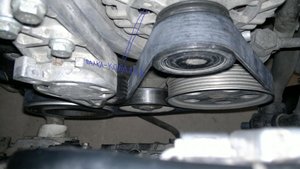

    Просовываешь в генератор аккуратно отвертку, там на роторе крыльчатка и за неё блокируешь ротор. Теперь крутишь муфту, в одно сторону должна крутиться легко. Как то так::D
    Ну или как WiNNER-S описал. Просто чем то подручным покрутить ротор.
