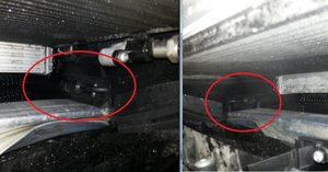

    что это?
    открыл капот,снял пыльник над радиатором, а тааам...
    обнаружил какие-то 2 разъема справа и слева. Что это и для чего?
