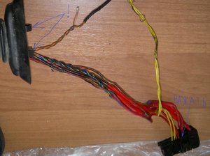

    Нажать на защ. кожух с двух сторон и вынуть его, только аккуратно что бы не сломать защелки, на фото знак"!", увидишь разъём, нажимаешь( стрелкой указал) и вынимаешь разъём.

    Точно... ни че сложного)))
    ...я не слесарь, лучше почитать... всех тонкостей не узнаешь! респект, буду тоже знать, мало ли придётся самому делать!

    Я понял спасибо. А я внутри искал на что нажать.

    Пол машины разобрал, начиная от блока комфорта заканчивая замком двери. Замок то открывался то нет. А вот на этом разьеме все дело и стало.
