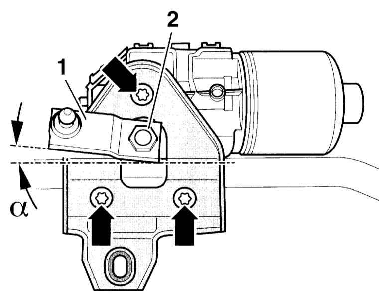

    Народ помагите мне плизз )) Щётки встают по середине, выключаю зажигание ставлю руками их в самое нижнее положение, включаю зажигание и они опять встают на середину ... Трапеция новая, моторчик работает ....

    поставь правильно тягу кривошипа. инструмент - накидной ключ s13.

    Снять пластмасску под лобовым, выставить правильно тяги и ключом на 13 затянуть гайку под номером 2 ?

    :nod:

    Ок Спасибо ))
