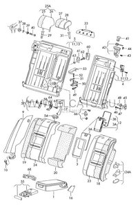

    У меня периодически правая часть стала поскрипывать, пока нету времени разобраться.
    А раньше было левая постукивала на неровностях, оказалось - чуть вылезла пластиковая фтулка оси на которой сидухи опускаются/поднимаются.
    Запихал её назад отвёрткой. Глянь у себя №48 кажется
