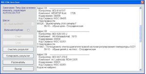

  19. ae033
    ae033 Участник форума
    5 сен 2012
    291
    А4 b6 1.8t BFB 02
    стирильная чистота сделал диагностику показал новую ошибку вот эту в адресе 08
