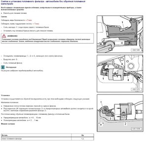

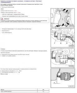

    Коллеги, у кого есть ELSA, добудьте оттуда инструкцию по замене топливного фильтра на A4 07г BWE.
    Заранее спасибо!

  12. Mishka
    Mishka Живу я здесь
    16 сен 2005
    1.497
    4М 2017
    как то так...
