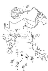

    А на перед не надо ещё скобку под тормозную трубку?
    Не будет, у меня:cry::cry::cry:

    A4 1.8TQ, VW G4
    А что за "скоба под тормозную трубку"?!

    A4 B7 1.8TQ S-line
    Нужна или нет, не знаю. Я суппорта купил с этим всем в сборе, даже шланги тормозные с датчиками АБС висели:D
