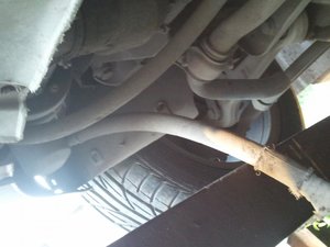

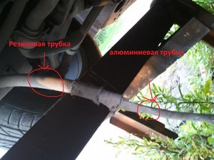

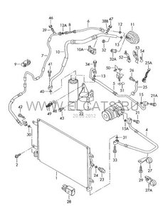

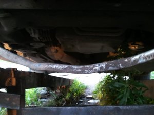

  9. Audi_Style
    Audi_Style кольцевод
    12 сен 2011
    3.307
    A4/B6 1.8ТQ АМВ 03
    #1489 Audi_Style, 20 июн 2012
    еще один вопрос. Сегодня ездил на эстакаду, смотреть где же может быть утечка хладагента и увидел смятую и оторванную алюминиевую трубку. Одной частью она крепится к толстому резиновому патрубку, в том месте ее сильно зажало, что их не рассоединить. А второй конец свободно болтался под капотом, на сервисе эту трубку просто запихали в верх, что бы по дороге не болталась. Куда крепится этот второй конец?К компрессору кондиционера? И подскажите пожалуйста номера этих двух трубок... На схеме не под номером 10 или 5 случайно?
  10. Zlodey
    Zlodey Старожил
    12 фев 2006
    9.289
    турбокватроручка
    мне кажется это номер 5, но надо брать схему тобой приложеную и по ней смотреть, где трубки не хватает. И это, когда трубка болтается там хладоген не будет "утекать", при оторваной трубке он в системе даже задерживаться не будет и раз у тебя так все болтается не мудрено, что там всю систему придется менять, ибо вся она грязи нахваталась...
  11. Alex83
    Alex83 Участник форума
    9 фев 2010
    201
    Audi A4/B6 1,8T АМВ 04г. quattro, АКП
    #1491 Alex83, 21 июн 2012
    трубка 10 идет на осушитель после осушителя идет трубка 5 к компрессору как раз в самом низу поперек машине, там давление не очень помоемцу большое так как это обратка уже идет. Нужно ехат к спецам они скажут менять трубки или возможно промоют просто.

  17. Audi_Style
    12 сен 2011
    3.307
    A4/B6 1.8ТQ АМВ 03
    спасибо...Но это ужас..Трубки стоят 7 - 10 000 руб...ПРо промывку мне уже сказали, буду промывать перед заправкой. Только где это делают?тоже в сервисах, где занимаются заправкой и ремонтом кондеров? В принципе трубка №5 похожа, т.к. по схеме именно она идет на кондиционер. Моя оторвалась и смялась еще в противоположном конце наглухо..Надо на разборке искать, ну совсем сдурели такие цены делать!
