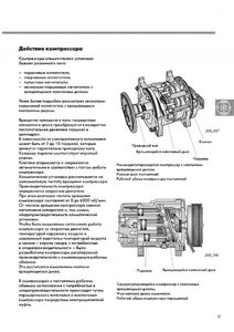

    Скажите на этом компрессоре (Denso 8E0260805AF) вал постоянно в зацеплении со шкивом?
    Он у меня сейчас снят и шкив крутится с валом, подаю 12w что-то внутри (не в шкиву) еле щёлкает, а крутится без изменений.
    Так должно?

    читаем немного теории: 208_Климатические установки-стр17.jpg
