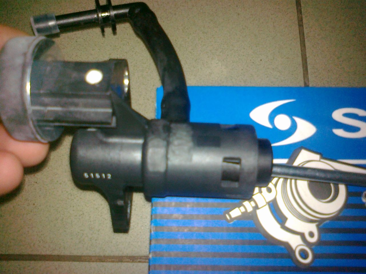

    нашел течь, течет в салоне от главное цилиндра в соединении, т.е. в месте гду трубка от бачка идет к главному цилиндру на кузове. вот думаю как залать. герметиком пойдет?

    не уверен что герметик уместен в этом случае.

    Стасян, вот цилиндр, от него шланг, трубочка-переход через кузов и опять шланчик до бачка.
    я когда менял цилиндр оказалось проблемой снять трубочку, оставили старую.
    смотри конкретней где течет, ту часть и меняй

    затекате вода под капотом в ту дырочку, в которую заходит трубочка,которая идет к цилиндру. а в салоне вытекате из под крепления цилиндра, которое на 2-х болтах под звездочку. и вот что менять не знаю

    так все таки вода? Тормозуха на месте?
    Тогда замажь герметиком и не парься :)
    естественно все просушить надо, очистись...
