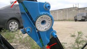

    Нашел я эту гадину все таки
    Незнаю как ведет себя та часть, которая при установленной рамке сверху, но при попытке сжать-разжать вручную вот от этой хрени (при установке - снизу, на фото - сверху) как раз и издается этот звук!!!
    На выходных буду снимать рамку уже третий раз, попробую и там все смазкой хорошенько промазать. Надеюсь поможет.:nod:

  12. Ganzta
    Ganzta Живу я здесь
    13 окт 2011
    4.061
    A4/B7 1.8T S-line
    Не! Цело вроде все было когда снимал рамку и осматривал всю конструкцию. Полезу на выходных опять. Скрипит походу сама пружинка.

  19. Maddy
    Maddy Живу я здесь
    30 мар 2009
    2.661
    '04 А4 8E/B6 1.8tq
