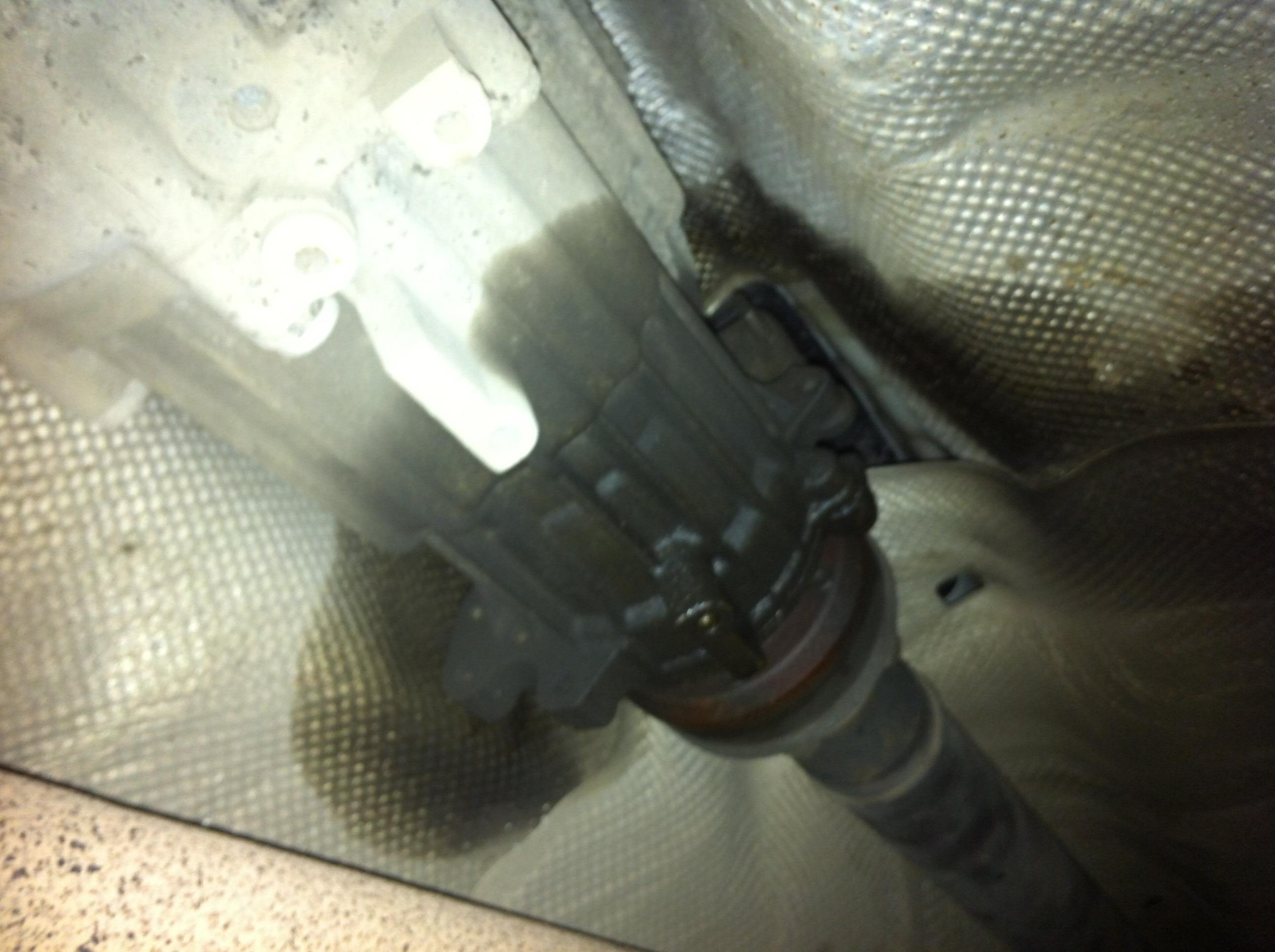

    nick222 Живу я здесь
    18 мар 2009
    1.596
    A4 B6 TQ
    ну вообщем бедствие.щас лазил смотрел свежие следы,езжу пока без кика ибо сыкотно с такой шнягой
    собстно люфт фланца если брать за него вверх вниз ну на о.3-0.5мм примерно будет.под замену нахрен?
    поможет ли? не хочется просто менять сальник чтобы через месяц-два началось тож самое
