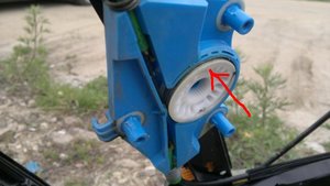

    Повторюсь..... нужна помощь:help:
    Снимал рамку двери, добрался до стеклоподъемника - все в идеале, дополнительно все смазал помаксимуму смазкой. Навесу все работает на отлично. Пробовал руками стекло открывать-закрывать - все гуд. Работа моторчика также проверена отдельно. Но как поставлю мотор при закрытии стекла более чем на 2/3 издается посторонний звук - толи щелканье, толи закусывание в районе шестеренки в которую устанавливается моторчик. Там тоже все промазал. Эффекта положительного нет.
