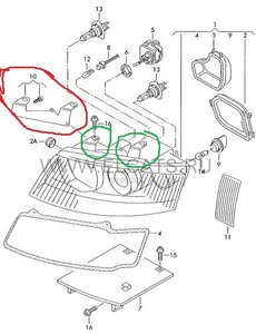

    1. Еще осенью я говорил, что оторвались оба верхних крепления правой фары, я был очень расстроен, ведь покупать новую оптику не совсем хотелось из-за ее стоимости. И вдруг нахожу на экзисте Pемонтный комплект корпуса правой фары (VAG 8E0 998 122). Я его выделил красным под номером 10, на первом рисунке с фарой. Я все правильно понял, это те самые крепления, которые у меня оторвались?(зеленым)

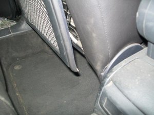

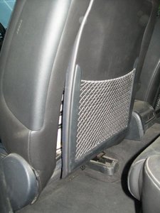

    2. Что мне нужно купить, что бы починить спинку переднего водительского сидения?Дайте плиз номерок. Слыхал не только у меня такая проблема, ломаются какие то клипсы. 2 и 3 фотка.

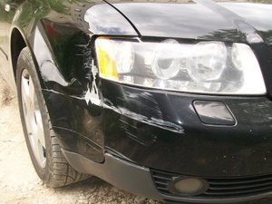

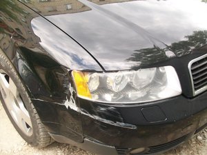

    3. Кто что думает на счет моего крыла? Можно ли такое выпрямить?Или лучше заказать новое оригинал или не оригинал?Бампер просто поцарапан, его отгрунтуют и покрасят. 4 и 5 фотка.

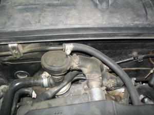

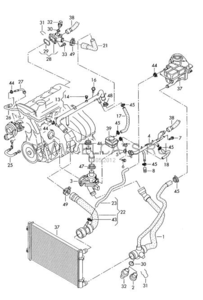

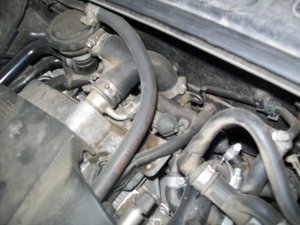

    4. Здесь на форуме мне говорили, что сзади двигателя какой то тройник, откуда может течь ОЖ. Из-за диплома не было времени смотреть. Подскажите, где он на схеме exist, этот тройник. И можете примерно на фотке указать его местоположение? Редукционный клапан и две металлические трубки придется снимать так понимаю. 6 и 7 фотка.

  11. стасян
    стасян Живу я здесь
    21 ноя 2008
    2.823
    ауди а4 в6 8е 1,8Т на ручке
    байпас можно поменять не снимая бампер?
  12. TheCherepah
    TheCherepah Старожил
    1 дек 2009
    5.678
    Мурманская обл.
    S
    можно, но с матюками .
  13. ilogir
    ilogir Живу я здесь
    3 дек 2008
    2.096
    Audi A4/B6 Q1.8T 04г. 6МКПП чип sergeinik'a
    можно, базаров мне менял
  14. Audi_Style
    Audi_Style кольцевод
    12 сен 2011
    3.307
    A4/B6 1.8ТQ АМВ 03
    Я менял байпас, минут 40 ушло. Ну уж слишком неудобно срывать родные хомуты в том положении, очень много сил ушло и реально много мата. Главное сними гофрированный патрубок от воздушного фильтра.
  15. Ganzta
    Ganzta Живу я здесь
    13 окт 2011
    4.061
    A4/B7 1.8T S-line
    Audi-Style
    3. Можно, но стоимость может составить половину нового крыла. Неоригинал не советую - геометрия страдает.
    п. 28 - 06B121132E – фланец системы охлаждения (идет с прокладкой)
    п. 30 - N90316802 - прокладка датчика ОЖ - поменяй стоит копейки.
    Трубку № 9 снимать не нужно вроде.

    8ЕАМВ
    Искать б/у оригинал в цвет.

    1. Да, этот ремкомплект тебе и нужен.
    2. Ремкомплект креплений облицовки спинки сиденья 8E0 898 035, но причина - ломающиеся прутья поясничного подпора. кто-то варит, но не надолго. я просто загнул конец прута и упер его в каркас спинки кресла - 2 года полет нормальный.

  20. Garage.Inc
    19 дек 2006
    17.636
    Литва
    cannondale sl2
    самые веселые участники - хомут 49 и трубка 21. также придется снять корпус воздушного фильтра, теплозащиту и трубки над турбонагнетателем.
    после чего удивиться конструкции крепления фланца.
