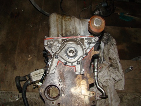

    Ребят проверьте пожалуйста номера ориг. запчастей. Все правильно?
    068 115 561 F - масляный фильтр
    8E0 201 511 J - топливный фильтр
    06C 133 843 - воздушный фильтр
    4B0 819 439 C - салонный фильтр
    06B 109 119 F - ремень ГРМ
    058 198 025 A - Ремкомплект прокладок для крышки головки блока
    8E0 129 054 - Фильтр патрубка корпуса воздушного фильтра (прочитал, что внутри воздушного корпуса, по которому воздух попадает в воздушный фильтр, должна быть сеточка, у меня ее там нет.
    И подскажите номер прокладки поддона двигателя, на схеме ее нет.

    прокладки нет потому что есть герметик. следи чтобы излишков его не было при сборке, потому что даже малая часть, попавшая в картер, может забить сетку маслонасоса и привести к масляному голоданию двигателя и красной масленке.

    если сетки нет, ее быть не должно. устанавливалась на машинах, предназначенных для стран с холодным климатом, в т.ч. - для рф.
    пролкадки поддона не существует. используется герметик, каталожный номер можно найти на той же иллюстрации. я предпочитаю оригинал, но вполне можно использовать черный elring dirko. главное, нет необходимости намазывать все, что можно, рыжим говном, которое потом будет торчать из всех щелей:
    настоятельно рекомендую также почитать в elsa про толщину слоя гермиетика.

    фэйл бывает куда эпичнее - при установке задевают поддоном за маслоприемник и/или за маслоотражатель, после чего герметик попадает в "цель" :nod:

    #7510 Audi_Style, 14 дек 2012
    блин точно, там же герметик, я ступил. Кстати начинаю подумывать, что может так и произошло при первом ремонте. У меня все новое было практически, только поршневые пальцы болтались и состояние распредвалов среднее (выработка что ли какая была, не помню уже), но это, думаю, не влияет на давление. На этот раз я буду стоить и в упор смотреть на всю их работу!
    ну вот я нашел ее специально и там было написано для стран с холодным климатом. Не помешала бы. Спасибо.
    А вот герметик у нас в наличии даже есть Elring 705.705 "Dirko HT" за 227 руб. Оригинал 527 руб, два дня доставки. Думаю возьму то, что сейчас быстрее. До НГ нужно собрать и проверить двигатель всеми возможными способами. ELSA удалилась с виндой старой. Но я ее так и не устанавливал, виртуальная машина ХП нужна была. Давно пора было ее изучить.
    А антифриз оригинал какой номер? Хотя он должен быть везде в наличии.
