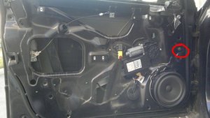

    Вот здесь что-то держит облицовку под номером 1, не вытаскивается... :help:

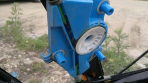

  4. Ganzta
    Ganzta Живу я здесь
    13 окт 2011
    4.061
    A4/B7 1.8T S-line

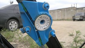

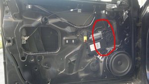

    Ну чтож... разобрал вчера дверь. Визуально виг че увидишь. Куда смог подлез, потрогал тросик. На ощупь все впорядке - никакого распушения не обнаружил. Звук этот короче идет в районе, указанном на фото.
  5. _fox
    _fox тУтЫШниЙ
    19 ноя 2011
    4.700
    Башкортостан респ.
    таурег турботрактор NF на пневме
    ну там и стоит ролик на которую наматывается тросик, открути моторчик и посмотри

    Если точно помню там два винтика через облицовку проходят насквозь.
  7. Ganzta
    Ganzta Живу я здесь
    13 окт 2011
    4.061
    A4/B7 1.8T S-line
    Да это я знаю, моторчик снимал перед тем, как сдернул шумку штатную. Но визуально ничего не вызывает подозрение. А внутреннюю обшивку двери (металлическую) снять можно? Вроде как ее болты держат? Или приварена?

  11. Ganzta
    Ganzta Живу я здесь
    13 окт 2011
    4.061
    A4/B7 1.8T S-line

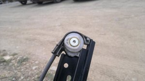

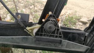

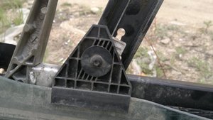

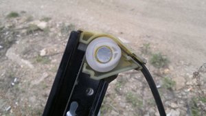

    Блин, снял рамку двери. Трос, направляющие, пластиковые зажимы стекол, ролики все в идеале!!! Извернулся, все подключил навесу, работает как положено - без посторонних звуков. Собрал обратно - таже херь!!!! Чета закусывает в районе привода моторчика.

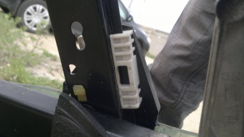

  14. Ganzta
    Ganzta Живу я здесь
    13 окт 2011
    4.061
    A4/B7 1.8T S-line
    И кстати, возникла проблема с закручиванием вот этого болта на место. Такое ощущение, что ему не хватает длины. Никак не могу его даже наживить. Там есть как я понял регулировочная шайба на стойке стеклоподъемника, но и при ее вращении ничего особого не происходит.
