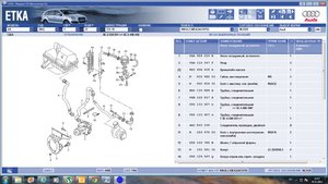

    Трубки №6 и №7 целы, может насос СВВ "накидал".

    audi a4 1.8T 2001q

    A4 B7 1.8TQ S-line

    audi a4 1.8T 2001q

    A4 B7 1.8TQ S-line
