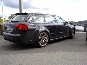

    А вот кстати интересно, а можно ли козырек пятой двери от RS поставить на обычный Avant, и меньше ли при этом будет загрязнятся заднее стекло при езде по Москве?

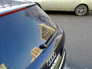

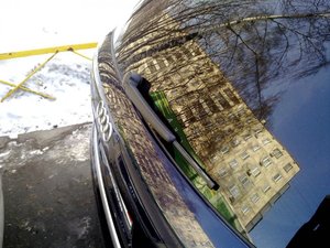

    можно, но он стоит, как сама дверь. можно и щетку бескаркасную с нормальным поводком поставить.
  8. IceFox
    IceFox Завсегдатай
    24 мар 2008
    937
    A4 1.8TQ, VW G4
    Да ладно! В Вильнюсе - 60 ойро, в Познани- еще дешевле.
    Подок и щетка- и так новые.
    Печь то идет именно о том, что бы в принципе пятая дверь на забрызгивалась.
    У меня когда то давно давно - на А80 стоял спойлер от S2 - грязи было существенно меньше.
    На пассаты - знаю многие себе ставят от R-ляйна, что бы в дождь видимость в стекле пятой двери сохранялась.

    8E9827933CGRU 17тыс
    8E9827023R 24 тыс
    вполне сравнимо:)
    ps: бескаркасная мало того, что стоит дешевле, - чистит лучше в силу иной конструкции поводка.
  10. IceFox
    IceFox Завсегдатай
    24 мар 2008
    937
    A4 1.8TQ, VW G4
    Ну, нет уж - русские цены - они давно как номера телефонов, а так на арзборках пожалуйста. самое странно - что спросом особым и не пользуются...
    Подожди, я возможно тебя не понял.
    Что на что надо поменять?
    Я недавно купил себе новый оригинальный поводок. И с ним же шла новая оригинальная каркасная щетка.
    Какие в данном случае требуются доработки? Если можно, то пожалуйста с номерами.

    Вот на обычном аванте б7 у Vl@d S4 козырек от S4, которую тут разбирали не так давно. На RS такой же, судя по картинкам из гугла.
  12. IceFox
    IceFox Завсегдатай
    24 мар 2008
    937
    A4 1.8TQ, VW G4
    да наверное такой же...
