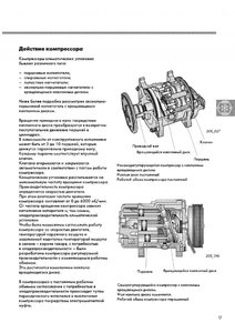

    Я говорил, что шкиф от ремня вращается постоянно, если нажать кнопку включения кондиционера и подать ток на компрессор, то компрессор с помощью электромагнита соединит шкив и вал, и закрутится средня (так скажем) часть компрессора кондея. На 8е компрессор нормально включен, тут мы кнопкой экон разъединяем связь шкива и вала. Если я не прав - скажи в чем или ткни носом в мануал. З.ы. даже в инструкции к авто написано, что кнопка экон отключает компрессор, тем самым уменьшает нагрузку на двигатель, а тот меньше тратит топлива и загрязняет окр.среду.

    ты прав частично, Димон несколькими постами ранее объяснил. ты прав в отношении компрессоров с муфтой. на компрессорах без эл. муфты компрессор управляется своим клапаном. вот ссп208, глянь http://www.vwrt.ru/forum/download/file.php?id=29

    Нет, не прав. Нет там никакой муфты, в компрессоре стоит эл.магнитный клапан N280 он всем управляет:nod:

    А этот клапан что между собой соединяет? Я так понимаю на него подаем 0.3 ампер, после чего компрессор начинает давать давление и гнать фреон по кругу. Или этот клапан тупо как затычка? Тогда не понятен режим экон, ведь он реально отключает компрессор, давление падает, как и нагрузка на жвигатель...

    в 8E стоит переменный компрессор (видно Вам еще не довелось еще его ремонтировать, доведется - узнаете и теорию, и наобщаетесь с толпой сервисов). Данный компрессор вращается всегда. А клапан N280 регулирует нагрузку, т.е. в выключенном состоянии давление не создается, но поршни бегают; а под нагрузкой они начинают бегать еще и по хитрой траектории...
    Именно поэтому важно наличие масла в контуре (чтобы не убить компрессор), а заезд в тепло зимой приводит к тому, что начинающее замерзать масло оттАет и смажет цилиндры компрессора)
