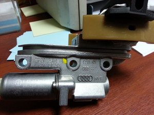

    Уважаемые владельцы 8Е, прошу совета. Случилась беда с гидронатяжителем, появляется очень страшный скрежет в районе 1200-1400 об в мин. Причем стрекочет только под нагрузкой, т.е. когда коробка в D или R. Сан фазорегулятор менялся всего 10000 км назад вместе с комплектом ГРМ и цепью. Сегодня попробовал скинуть фишку с датчика на ГНЦ и было неожиданностью, но скрежет пропал совсем. Подскажите возможно кто то сталкивался с такой проблемой. Давление масла в норме, непонятка именно с ГНЦ, но почему он норм работает с отключенной фишкой?

    Табэ суды
    ГНЦ гердык 100%

    блин.. как же так, оригинальный ГНЦ и наелся за 10 тыщ.... а ездить с отключенной фишкой чем то грозит?

    А с чего ты взял что он оригинальный? В оригинальной коробке лежал? Сейчас идёт один фуфел, На оригинальном абривиатура HIR, остальные работают 1 из 100.
    пы.сы. У мя наелся за 7 тыщь км.

    да на моем абривеатура HVt- китай? где ж взять ориг, exist?

    Совсем же недавно это, тут же обсуждалиhttp://www.audi-club.ru/forum/showpost.php?p=6982569&postcount=5324
    И вышло в итоге, что это оригинал:nod:http://www.audi-club.ru/forum/showpost.php?p=6983565&postcount=5347

    Именно такой как на фотках у меня и умер через 10 ккм. все таки склоняюсь к тому что бы согласиться что в буквах HVT и кроется ответ. А китайцы сейчас могут и любой парт намбер проштамповать.... только вопрос почему они и HIR не штампуют ))))

    Всё это со слов дилера!!!! Лажа!!!Неверью!!!!
    Вот в этом то и дело! Мой тоже сдох черех 7 тыщь, кольца, HVT, партнамбер, и прочая байда присутствовали.

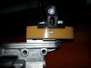

    HVT палево, его и цена выдает, на оригинале HYT, да и по качеству башмаков сразу видно

    На оригинале HYR (Hydraulik-Ring фирма производитель)

    откуда взял такую инфу, фото есть? на том который на фото справа и куплен в проверенном месте и точно таком же который стоял на авто с завода HYT
