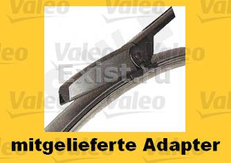

    Ребят доброго времени суток!
    Поскажите как мне снять бескаркасные щетки дворников с поводков. Боюсь чего сломать. Машина А4 В7 2007г.в.
  2. diesel38
    diesel38 Живу я здесь
    26 фев 2011
    2.429
    а4/b7, 2.0ТQ, 05
    двигаешь от поводка верхнюю часть и поднимаешь поводок
  3. Shota80
    Shota80 Участник форума
    6 мар 2010
    428
    А4 8Е 2007г 2.0ALT
    Дык она вроде неподвижная. Нет фотки случаем, чтоб наглядно показать?
  4. diesel38
    26 фев 2011
    2.429
    а4/b7, 2.0ТQ, 05
    http://www.pictureshack.ru/images/48464_Img.jpg
  5. Shota80
    6 мар 2010
    428
    А4 8Е 2007г 2.0ALT
    Если я правльно понял в верх тянуть нужно вот эту пластмассовую фиговину. Так?
  6. diesel38
    26 фев 2011
    2.429
    а4/b7, 2.0ТQ, 05
    Двигать ее нужно. На данном рисунке-на себя
  7. Shota80
    6 мар 2010
    428
    А4 8Е 2007г 2.0ALT
    Вроде вкурил. Благодарствую. Завтра пойду попорбую. Лижбы ничего не наеб...нуть, а то на прошлой машине пришлось изолентой заматывать.
