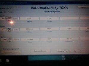

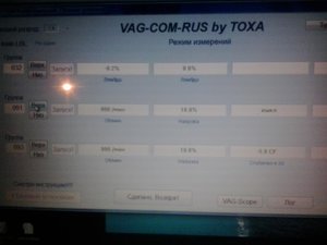

    Друзья,вчера тестился и увидел в 091 и093 гр. такие значения ( на фото). насторожило, что в 093гр в 3м окне стоит мертво -5.0. и никак не меняется при прогазовках.
    а в 091 гр. 0.0 и при прогазовках меняется (-1.0)
    почему так? думаю так не должно быть.тогда как правильно?
