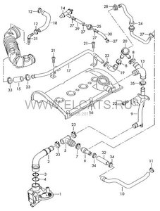

  14. Audi_Style
    Audi_Style кольцевод
    12 сен 2011
    3.307
    A4/B6 1.8ТQ АМВ 03
    Re: чудеса 8е
    ВКГ - Вентиляция картерных газов. Прикрепил схему ВКГ на моей машине.
    Меняется не по пробегу,а по состоянию, но как я считаю если на штатной откатался 200 000, то хотя бы продиагностировать ее надо, ну это если какие то симптомы есть, большой жор масла, троение, плавающие обороты и многое другое. Хотя бы снять и почистить самые основные ее трубки, проверить на исправность клапана.
