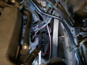

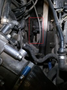

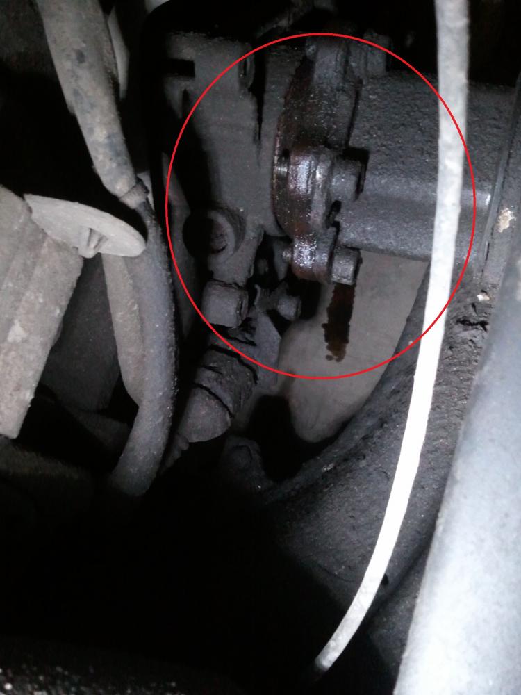

    Когда менял сегодня датчик давления масла, заметил через мотор небольшую лужицу масла на полу. Как мне показалось там находится многоф-ый переключатель АКПП? Масло капает оттуда. МОжет сальник какой. На фотках выделил это место и лужу.

    сальник привода тэчэ... менять
  11. diesel38

    Сальник привода? Оттуда не моторное масло течет, а уже другое?
    Нужно срочно заказывать, главное на 100% точно определиться, что это он!
    PS АКПП типтроник, да

    левый сальник привода, под замену, масло там обрати внимание, не "автоматное", а обычное трансмиссионное.
    В АКПП - два вида масла - 152-ое - в самом гидротрансе, и 75/90 в редукторе. Не перепутай!!!

    Тоесть трансмиссионное масло у меня там 75/90? или вообще другое. Сальник стоит ужас, 1068 руб, возьму ZF за 500. Мне масло придется туда доливать во время замены сальника?

    G 052145S2

    спасибо вам обоим за ответы. Записал всё. Но сальник ZF тоже нормальный будет. И так потеряно больше 200 000 + сейчас нужно много чего доделывать, крыло-бампер-маслонасос-чек убирать. Да и продаю я ее, не вижу смысла переплачивать за все.

    В оригинале в коробке цанрадфабрик 5НР19 - сальники стоят с маркировкой ZF, но учитывая, что ZF - сальники не производит, генау, там стоит эльринг, а что кроме того отпечатано, просто ZF, или ZF одной стороне и 180градов напротив ОООО - не сильно то и важно.
