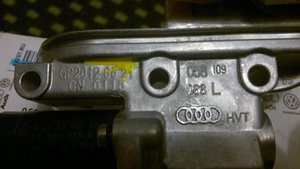

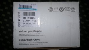

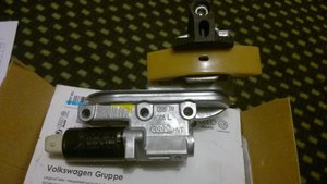

    ребят, подскажите, оригинальный ли это ГНЦ? Заказывал в Экзисте. По каталогу номер должен на K заканчиваться, а тут на L. Менеджеры клялись что это оригинал, но у меня сомнения. Не хочется поставить шляпу за 17 000 руб и потом снова менять.

  18. diesel38
    diesel38 Живу я здесь
    26 фев 2011
    2.425
    а4/b7, 2.0ТQ, 05
    вин??
  19. diesel38
    26 фев 2011
    2.425
    а4/b7, 2.0ТQ, 05
    l походу заменен k... где т они раскопали.. давай вин
  20. SimbioZ
    SimbioZ Завсегдатай
    10 мар 2012
    563
    пешеход
    WAUZZZ8EX5A052753
    у них по базе с окончанием на L нет ценника, есть только K
